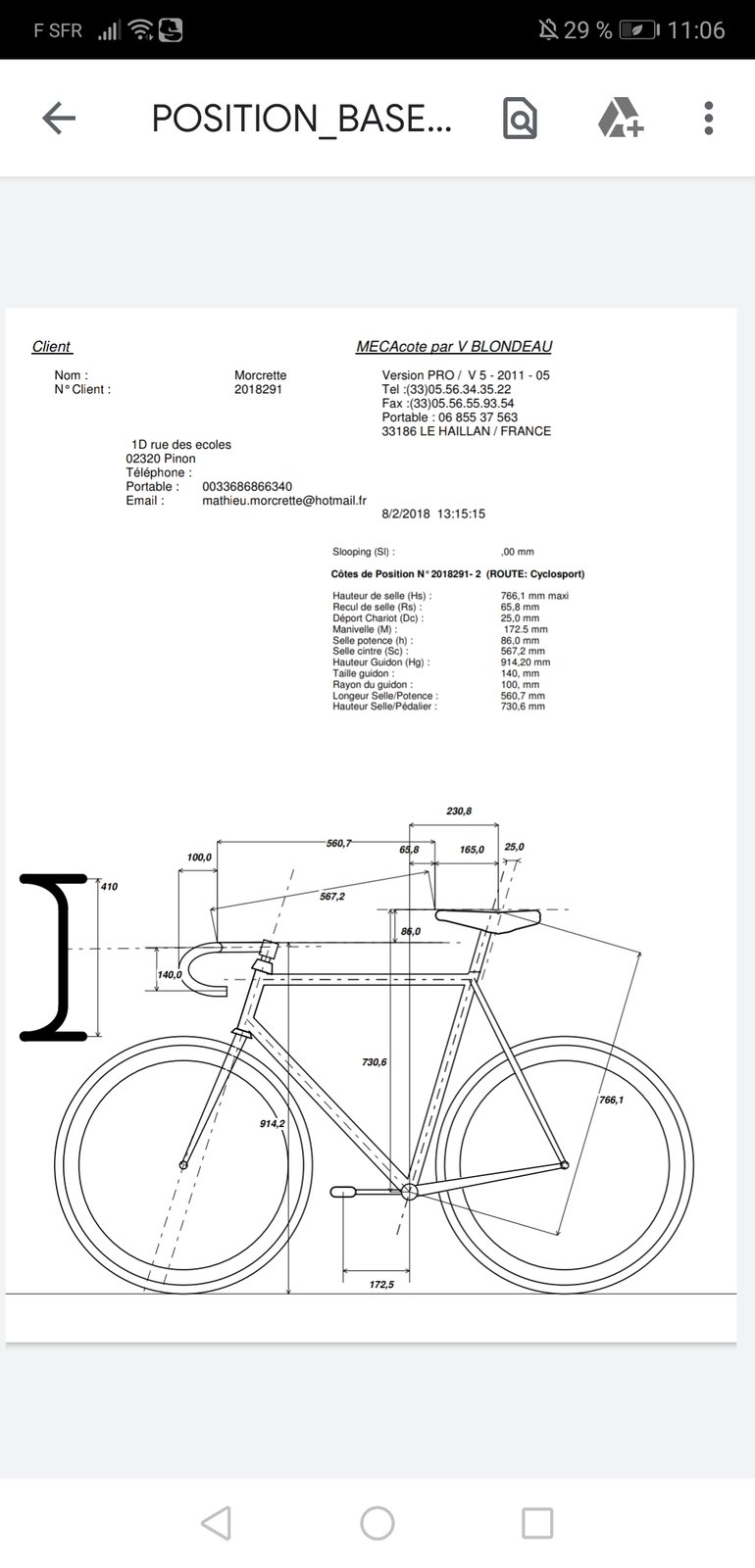

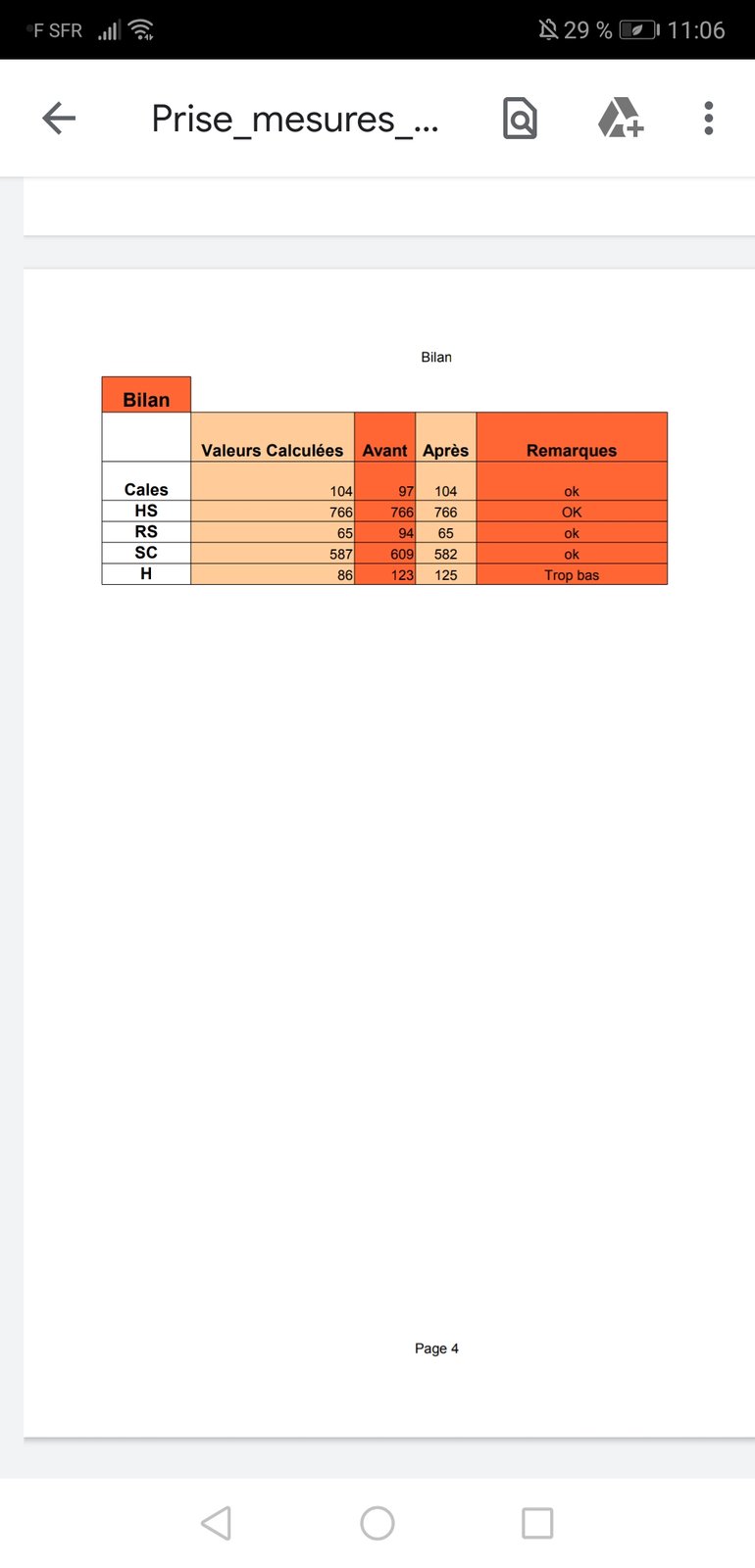

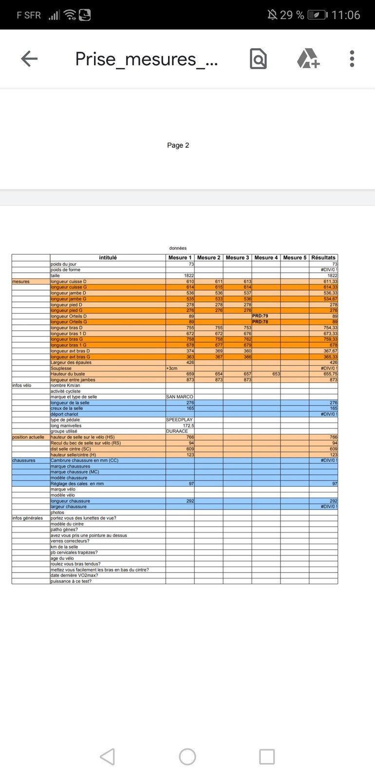

	Pied varus en dechargeMorcrette a répondu à un(e) sujet de Morcrette dans Ergonomie Pratique Cycliste J ai effectué semelles chez Nicolas meigneux (podologue cycliste) avec cales de Correction de 3mm mais rien n y fait. Prise_mesures_morcrette POSITION_BASE_172
	Pied varus en dechargeMorcrette a répondu à un(e) sujet de Morcrette dans Ergonomie Pratique Cycliste En fait, lorsque mon pied est en décharge, lorsqu il est en phase poussée, il se tourne vers l intérieur ce qui entraîne ma jambe vers l intérieur, cuisse venanr toucher la tige de selle et mollet frôler le porte bidon. Je ne sais pas à cela est du...
	Pied varus en dechargeMorcrette a répondu à un(e) sujet de Morcrette dans Ergonomie Pratique Cycliste Voici Prise_mesures_morcrette POSITION_BASE_172
	Pied varus en dechargeMorcrette a répondu à un(e) sujet de Morcrette dans Ergonomie Pratique Cycliste C est une gêne problématique que je traîne depuis des années. J ai effectué étude posturale chez mr Geoffroy il y a 2ans. J ai un EJ de 87. Depuis j ai effectué semelles chez Mr Meigneux, vu des osteo et j en passe... Mais rien n y fait. Cette solution m a été évoquée.
