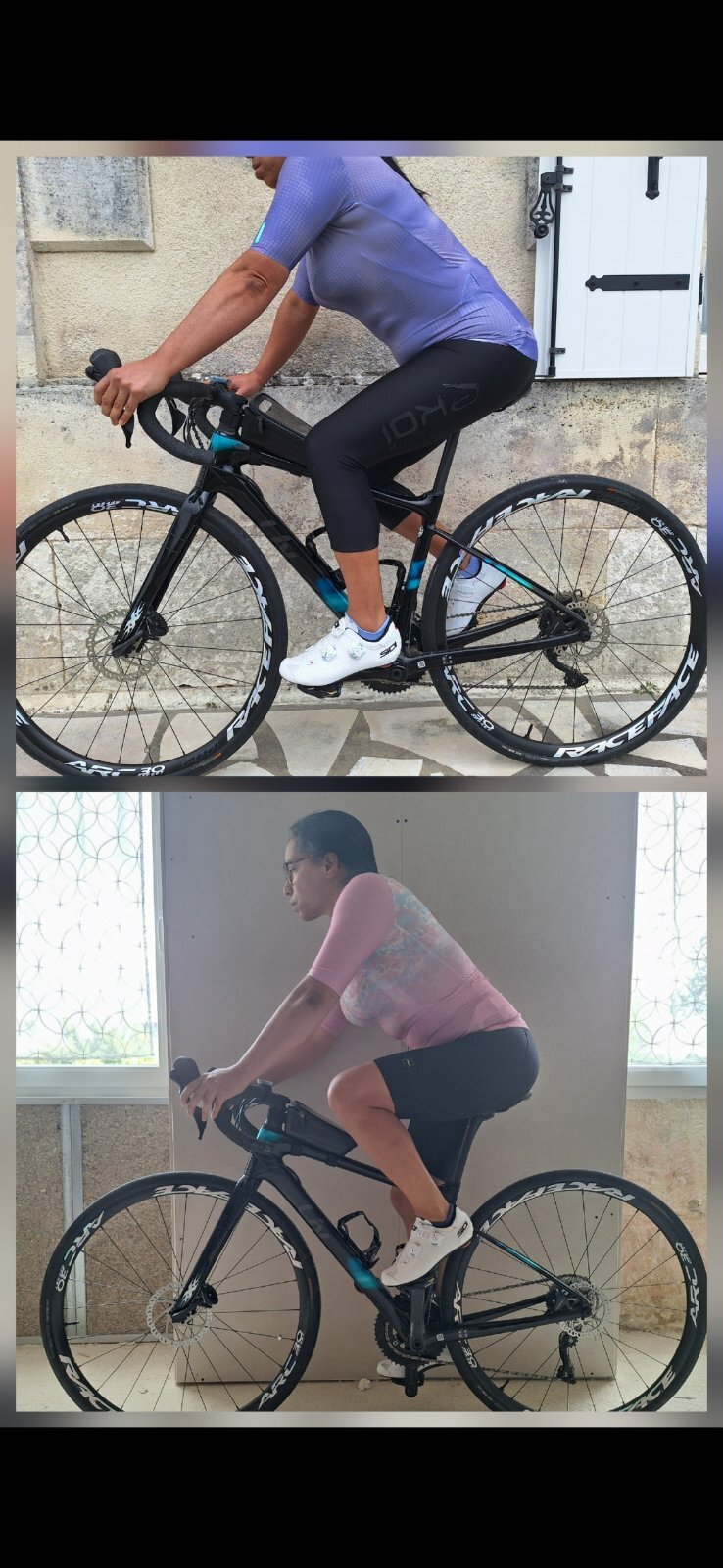

Je n ai pas vérifié étant donné que je l ai acheté neuf chez Giant. Comment faire pour qu ils ne le soient pas? Je suis allée chez l ostéopathe vendredi dernier, je le vois 2 fois par an car j ai aussi une hernie discale depuis de nombreuses années. La crème j en met et les exercices j en fait souvent.
Oui les bras sont " tendus " ..et les cocottes sont elles a la meme hauteur ? Il va falloir traiter cette douleur au cou avec pommade chauffante et decontracturante le soir , excercices pour mobiliser la tete qui doit tournare a gauche et a droite de meme valeur et de haut en bas aussi . et si c'est insuffisant de l'electrostimulation ou de la kine ...
Au cou ? Qu'en dit votre medecin ? Soit contracture ? Soit arthrose ? La distance entre la selle et le cintre n'est elle pas trop grande ? ( bras tendus )

Je suis allée essayer, c est un peu mieux. Par contre j'ai toujours mal au cou côté gauche depuis que j'ai repris le vélo(debut avril)

Non pas encore, j ai roulé quand le recule était a 78 mm
Vous avez roule comme cela ?

Comment pouvez vous reculer ?

J'ai pas refait de photos depuis avec les nouveaux réglages. Par mail , c'était les photos ou vous m'aviez dit que j étais trop avancé ..
Je dois voir sur la photo depuis la ,selle jusqu'au sol . Envoyée comment ?

Les photos je vous les ai envoyé le 2 septembre par mail. Depuis j ai reculé la selle elle a environ 78 mm et hauteur 643mm

Donc vous etes trop avancée . Pouvez vous envoyer une photo de profil manivelles à l'horizontale .
