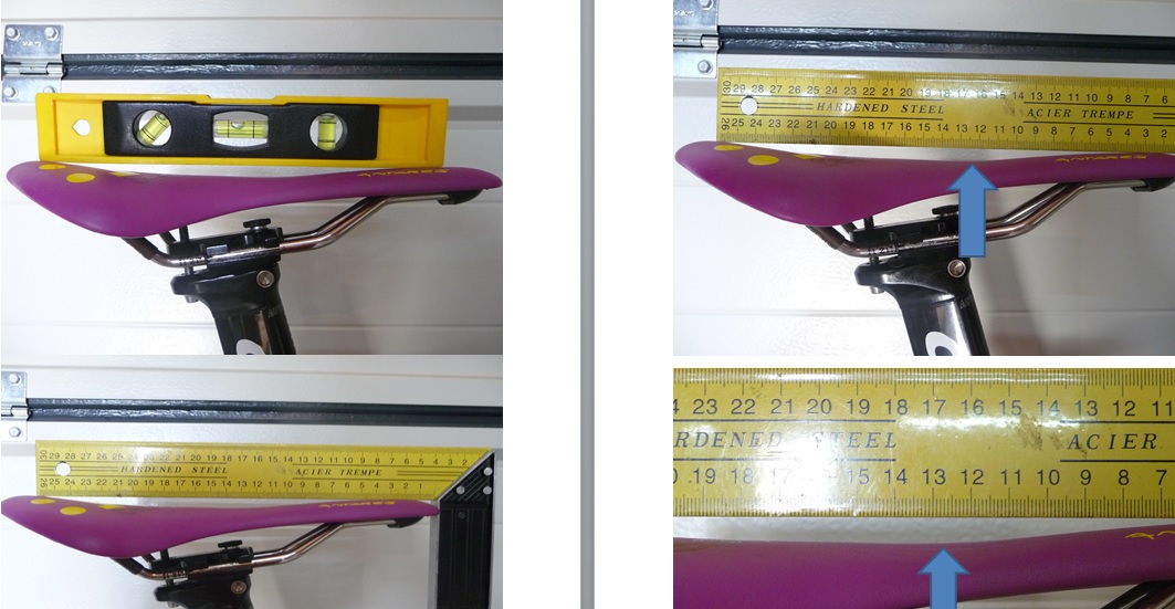

Bonjour, J'ai lu à plusieurs reprises sur le forum que le creux de selle de l'Antares était situé à 160 - 170 mm du bec de selle. J'ai donc réglé la selle en fonction de ces données et de mon étude posturale mécacote. Cependant, je constate après 600 km sur cette selle neuve que : J'ai des douleurs aux cuisses (j'ai vérifié, la hauteur de selle est pourtant conforme à l'EP). Le creux de selle de mon antares est plutôt à 125 - 130 mm (cf. photos). Qu'en pensez-vous ? Merci. Bruno PS : Il me semble qu'il s'agit d'un sujet générique à ce modèle de selle => j'ai volontairement posté sur sujet sur le forum matériel et non SAEP.
