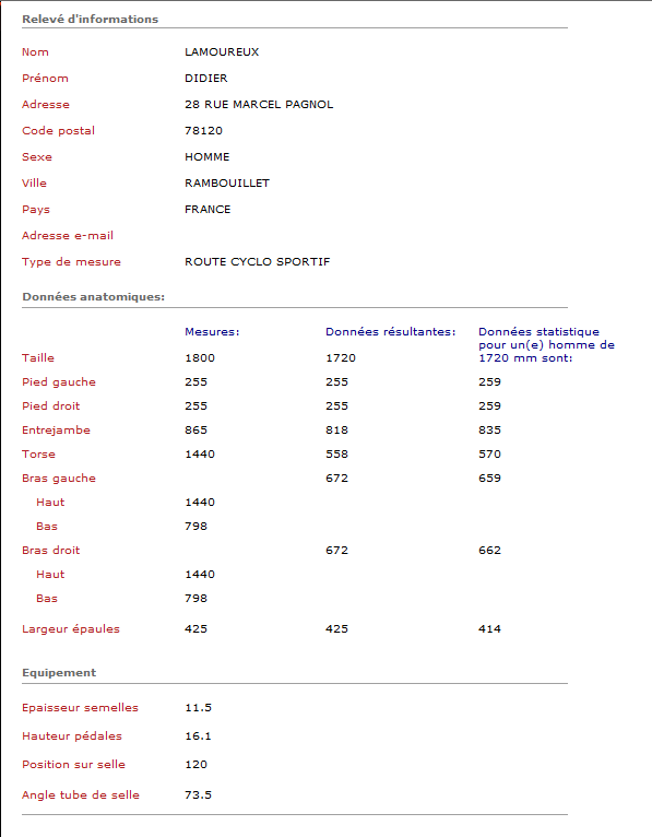

  3. Moi aussi j'ai eu du mal à comprendre au début. En fait mes mensurations effectuées lors de l'étude sont celles du milieu à savoir taille 1720, pied gauche, pied droit 255, entrejambe 818, torse 558, bras gauche bras droit 672 et largeur des épaules 425. Sauf que pour moi sous la toise je mesure 1,735 M. et j'ai bien un entrejambe de 81,8 cm. Je n'ai pas l'impression de rouler avec les bras tendus. Pour ce qui est de la souplesse je ne suis pas très souple c'est le moins que l'on puisse dire. Mes mains à plat sont à environ 20 cm du sol. Je vous remercie encore pour les conseils que vous pourrez m'apporter et toutes mes excuses pour le dérangement.

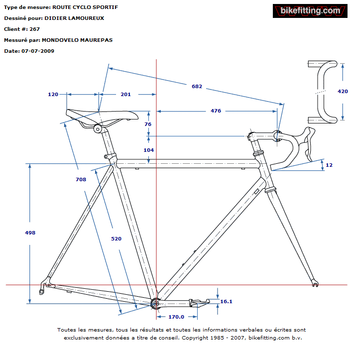

  5. Bonjour, moi aussi j'ai fait une étude posturale BIKEFITTING et j'ai moi aussi des douleurs au niveau des trapèzes, ce qui me pourrit mes sorties. Je vous joins mon étude, pouvez-vous me dire ce que vous en pensez. Merci pour les conseils que vous pourrez m'apporter. Excusez-moi j'ai oublié le relevé de mesures. Encore merci pour les conseils que vous pourrez m'apporter.
  6. Bonjour, merci pour vos réponses. En fait moi aussi j'ai eu du mal à comprendre. En fait il faut prendre la colonne données résultantes (déjà ma taille n'est pas bonne car je mesure depuis des années 1,735 M) pour le reste c'est bon. Je ne savais pas si vous aviez eu la vidéo. Merci encore pour les solutions que vous pourrez m'apporter. Excusez moi encore mais je n'avais pas vu que vous n'aviez pas eu la video. Je n'arrive pas à vous l'envoyez. J'ai aussi fait des photos et là c'est pareil on m'indique que le fichier est trop gros. Eventuellement pouvez vous me dire comment je dois procéder pour vous l'envoyer. Merci

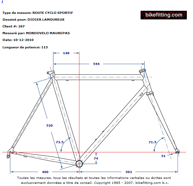

  7. Bonjour, comme convenu je vous joins video et mon étude pour avoir votre avis pour résoudre mes problèmes de cervicales. Merci
  8. L'étude est bikefitting, la souplesse n'est pas prise en compte, je mesure 1,73 M et 81,8 cm d'entrejambe pour ce qui est de la distance selle cintre elle est de 519 mm mais est dépendante de la selle utilisée car le point de référence chez bikefitting est de 120 mm à partir de l'arrière. Pour moi c'est une selle italia C2. Je ne porte pas de lunettes et je ne pense pas avoir les bras tendus mais c'est je ne pense pas. Pour revenir sur la souplesse je suis loin de toucher les mains au sol jambes tendues et avec mes 51 ans çà ne s'améliore pas. Merci.
  9. Bonjour, j'ai des douleurs cervicales qui me pourrissent mes sorties je voudrais savoir comment les résoudre. En premier doit-on monter la potence ou réduire la potence. J'ai fait une étude qui me préconise 76 mm entre la hauteur de selle et l'axe du cintre mais je ne vous cache pas ce n'est pas la vôtre mais à force de vous lire et quand j'irai en vacances vers chez vous je vous ferai une visite. Je vous remercie d'avance des quelques conseils que vous pourrez m'apporter.
  10. Bonjour, je me suis acheté un look 566 et avec le magasin m'a fait une étude posturale pour savoir si le vélo me convenait. Il y a un petit problème à cause de la douille de direction relevée je ne peux pas règlé la différence de hauteur selle cintre. Donc je me pose la question est-ce que c'est la raison pour laquelle j'ai des douleurs derrière les épaules environ au niveau des trapèzes. Après plusieurs demandes au près du vélociste je n'arrive pas à solutionner mon souci. Je vous avoue avoir effectué quelques essais style diminué la longueur de potence, relever la potence, augmenter la hauteur de selle car on m'a mesuré pieds nus et aussi pour essayer d'avoir la bonne différence entre la hauteur du cintre et de la selle je ne sais plus quoi faire. Et comme mon vélociste ne trouve pas la solution et que je vous lis régulièrement je voudrais savoir si vous n'auriez pas un petit conseil à me donner. Je ne sais pas si je dois vous donner le nom de l'étude mais c'est l'étude qui a le point de référence à 120 pour la selle. Ils m'ont trouvé une hauteur de selle à 708 pour un entrejambe de 81,8 et une différence de hauteur selle-cintre de 73 à l'axe du cintre. Merci d'avance et excusez moi du dérangement. Didier
