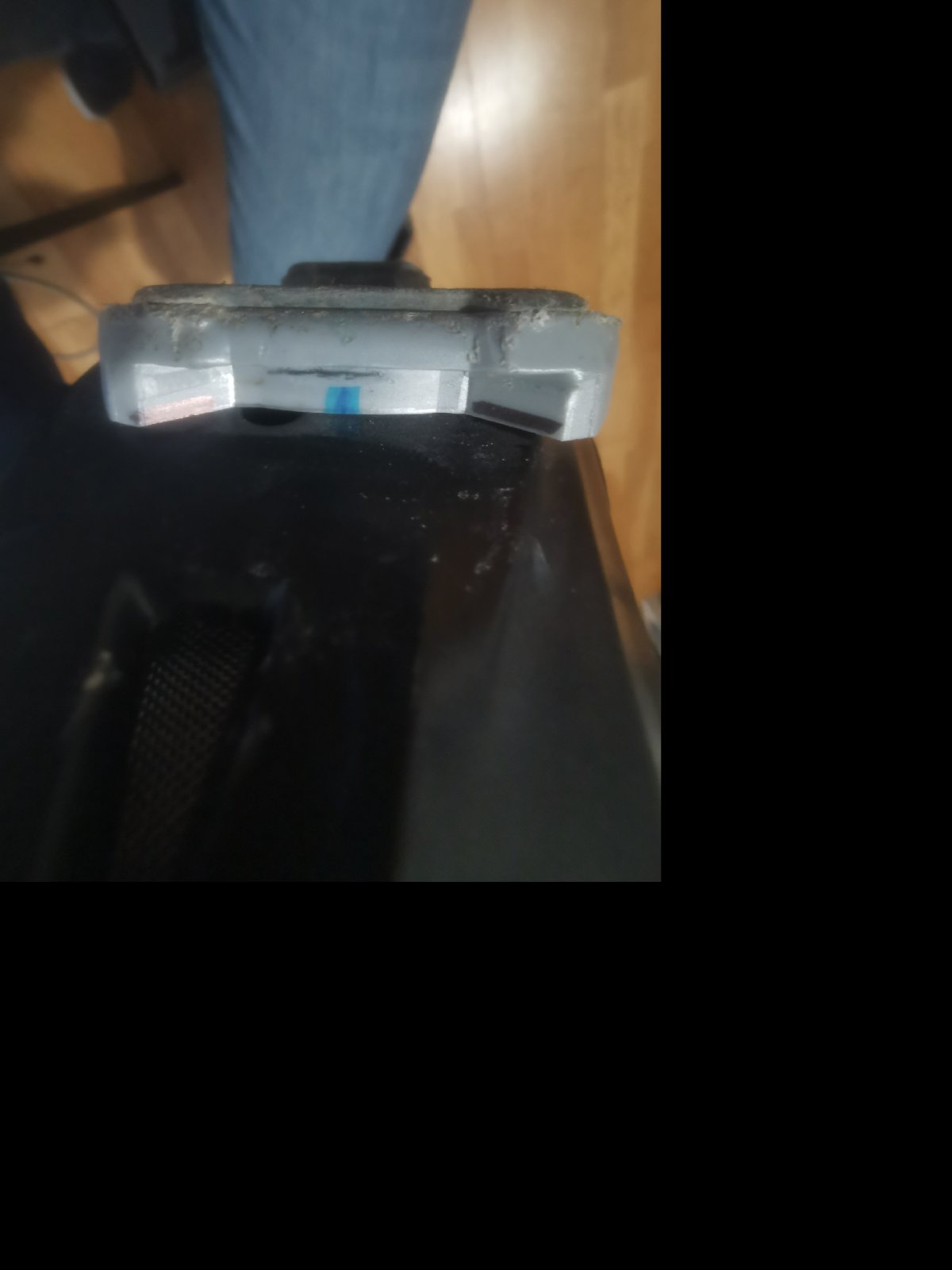

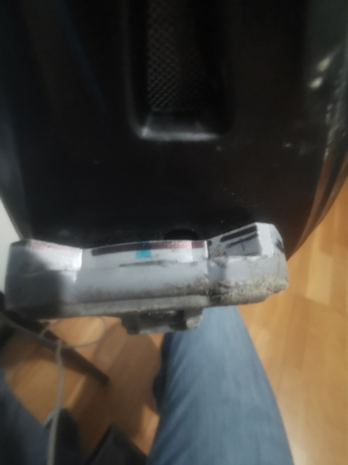

	C'est ça que je n'arrive pas à comprendre. Il faut faire tourner la pointe avant de la cale vers le coté le plus prononcé de la marque ? Ou bien faire tourner la cale en poussant sur l'un des côtés du bas en fonction de la partie où se trouve la marque. Je ne sais pas si je suis bien clair mais ce n'est pas la même chose. Par exemple sur la chaussure gauche, la marque est plus importante vers le côté gauche/vers l'extérieur de la chaussure. Ça se voit bien sur la photo. Option 1 : on pousse la pointe de la cale vers le côté de la marque donc vers l'extérieur Option 2 : on met son pouce au niveau de la marque et on pousse sur la cale ce qui revient à faire pivoter la pointe de la chaussure vers l'intérieur. Merci.
	Pardon pour la marque noire, je voulais plutôt dire constamment à l'extérieur de la chaussure ce qui m'amène donc à rentrer en effet la pointe vers l'intérieur et donc à avoir un talon rentrant. Cordialement,

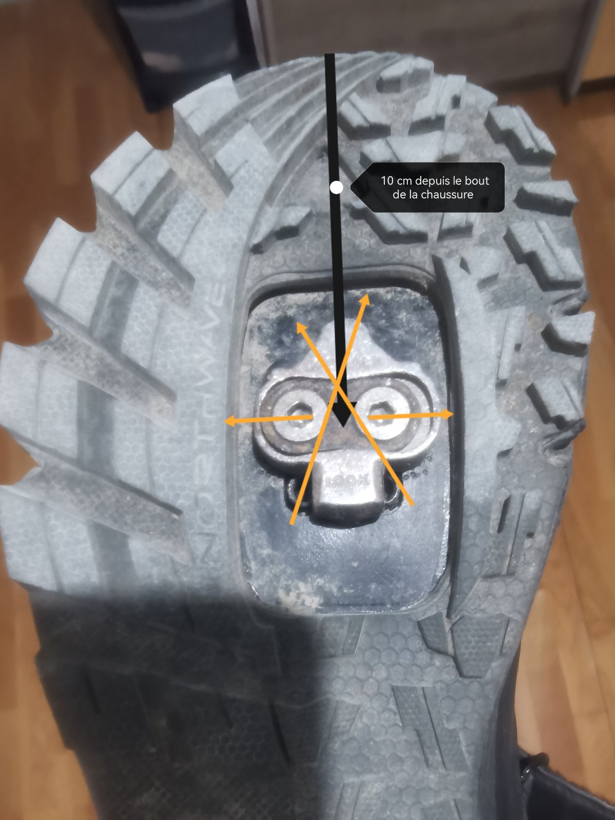

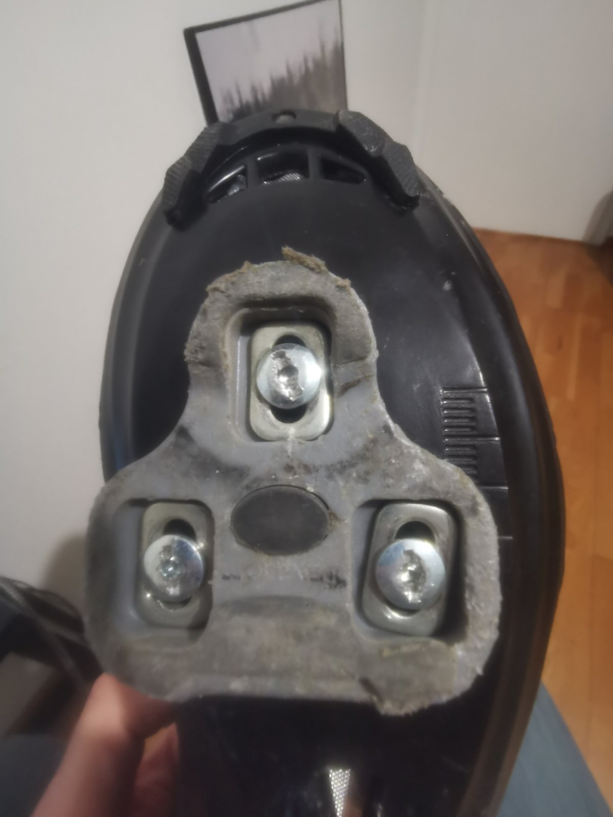

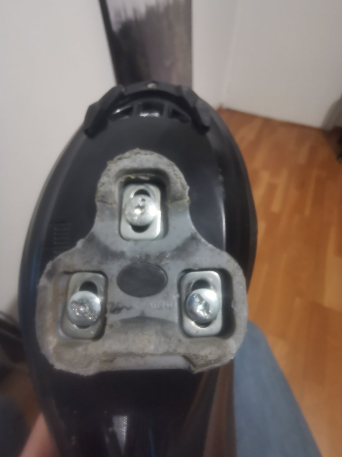

	Bonjour, Je reviens vers vous suite à nos différents échanges et aux derniers réglages. Je rencontre toujours des douleurs à l'adducteur gauche et au psoas gauche. Je vais avoir mes premiers rendez-vous avec un kiné du sport réputé à Lyon pour travailler sur cette partie du corps. Pour l'instant le médecin du sport du centre à Lyon ne privilégie pas l'hypothèse du conflit de hanche mais une tendinite de l'adducteur à gauche. Pour les réglages. Chaussures : Comme évoqué la dernière fois, une position des chaussures plus écartées des manivelles me permettent de pédaler plus confortablement. Pour l'angle de la cale. Pour les cales look, j'ai essayé de suivre une de vos vidéos sur youtube en suivant le guide de la marque noire. Ça ne marche pas avec moi... La marque est constamment plus à gauche donc m'indique de tourner ma cale avec le bout de la cale vers l'intérieur. Autrement dit cela fait rentrer mon talon. Mais pour avoir la marque parfaitement au milieu il faudrait que je tourne la cale de manière disproportionnée. Et au bout d'un moment, pour ce qui est de la jambe gauche cela provoque une douleur au TFL. Du coup j'ai réglé parfaitement à angle droit. Pour les cales spd sur le Gravel pas d'angle car vu la rotation possible je peux facilement rentrer ou sortir le talon. Parcontre j'ai tout poussé vers l'intérieur pour que les pieds s'écartent des manivelles. Voir les photos en pièces jointes. Pour le réglage du recul de selle. Je reste à 6.5 cm. Ce serait quand même bien qu'un jour je trouve un bon réglage de mes cales car tant que cela ne sera pas résolu on pourra toujours faire de la kiné éternellement.
	Bonjour. En fait la dernière fois j'évoquais le q factor mais il aurait plus juste de parler de la largeur de position qui est la résultante notamment du q factor mais pas que. En l'occurrence j'utilise des paires de pédales qui ont les mêmes longueurs d'axes mais en revanche j'utilise 3 paires de chaussures différentes. 2 sur le VTT. Une paire de Sidi méga RS et une paire de Northwave sans semelle carbone plus pour des ballades où je marche aussi en même temps. 1 sur le vélo de route. Mavic. Or il faudra que je reqarde ça de plus près mais je suis certain que chaque chaussure a des trous plus ou moins fixés vers l'intérieur de la chaussure ou vers l'extérieur et cela a une incidence sur la largeur de position. Il va falloir que je regarde cela scrupuleusement sur les 3 paires de chaussures. Bref j'ai fait un test sur le Gravel avec la paire de Sidi. J'ai poussé les cales vers l'intérieur de quelques millimètres. Et c'est bien mieux. Un petit bémol : je pense que j'ai trop poussé la cale vers l'intérieur pour la chaussure à droite. Mais on va attendre un peu pour voir. Je vais essayer le même réglage sur le vélo de route sur lequel le facteur q est plus étroit et avec la paire de chassures Mavic. Sinon j'ai entendu dire que les pédales de marque Time permettent une adaptation de la largeur de position une fois les chaussures clipsées. Qu'en pensez-vous ? Simplement sur les Time attack ? Merci. Cordialement,
