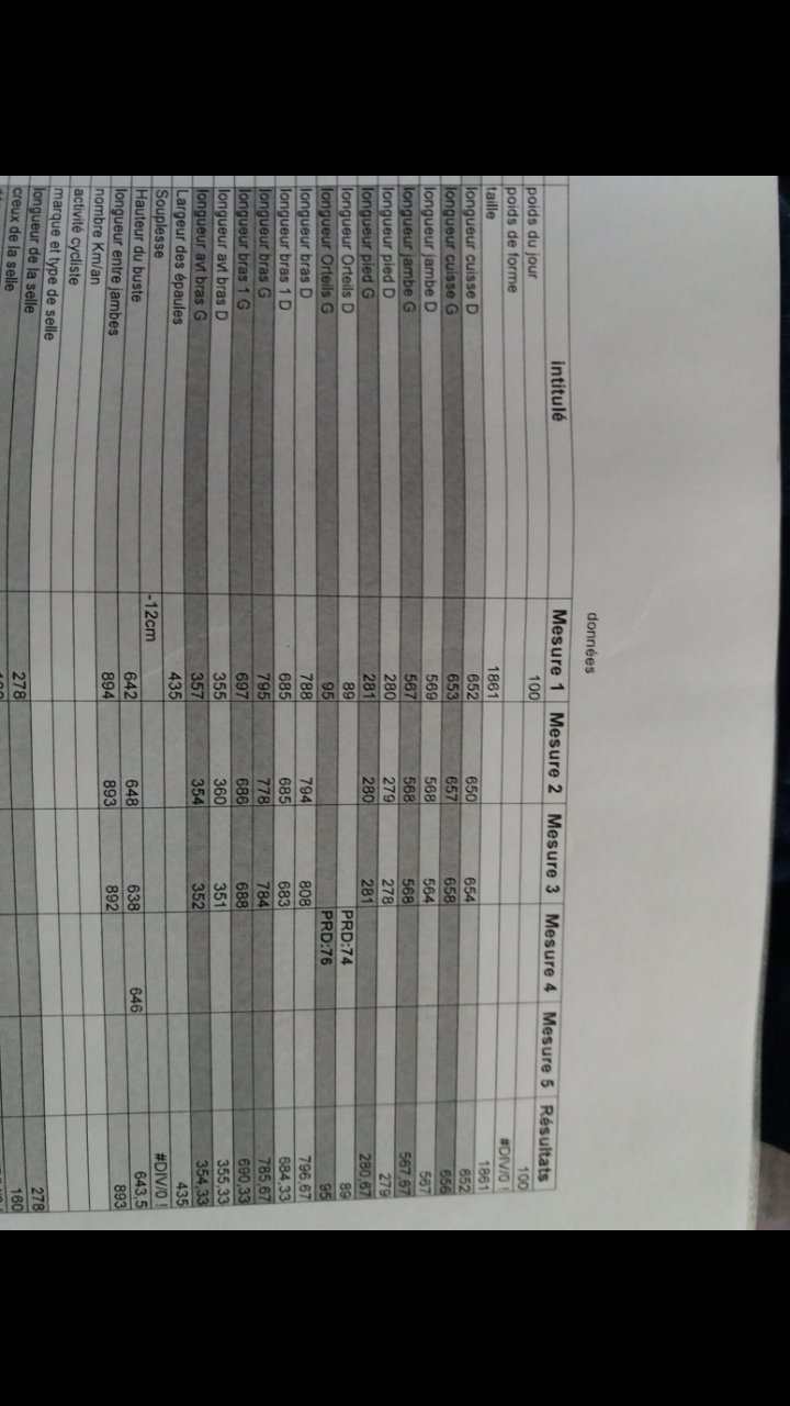

Avec une largeur d'épaule de 435 quelle taille de cintre est recommandée? Je n'ai rien trouvé là dessus sur mon EP

Monter la selle en fait je suis pour le moment à 795 au lieu des 790 selon l'EP Aller au delà ne devient pas nuisible et ou facteur l'inefficacité en pedalage?

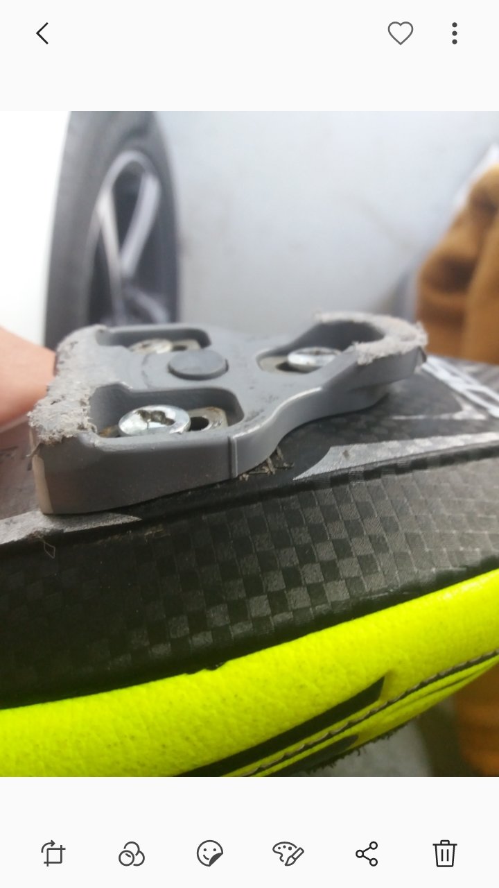

Voilà je rentre d'une petite sortie et plus de tension musculaire au niveau flanc extérieur tibia ni à la jonction tibia fémur. Douleur genou droit beaucoup moins forte J'ai baissé ma tige de selle de 2 mm, j'avais augmenté progressivement comme convenu pour en arriver à 5 mm de plus que la cote de mon EP qui préconisait 790. J'ai également mis mes cales à l'équerre, centrée sur la largeur et dans le plan longitudinal je les ai baissées au max pour arriver à 107mm si ma méthode est la bonne
Si le procédé est le bon je sais mettre 107 max
Je règle et pars tester Engagement cales est bien distance depuis les 2 traits latéraux de mes keo jusque la pointe de la chaussure?

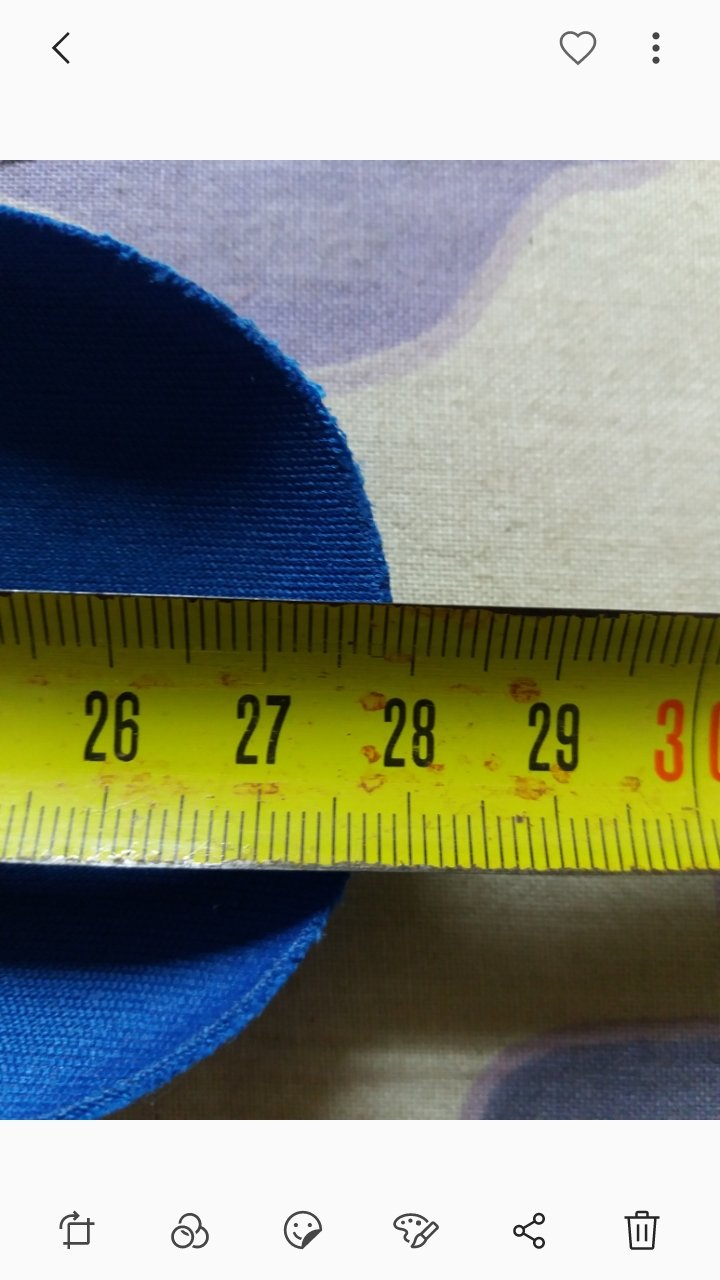

Monsieur Blondeau Mise à l'equerre ok Je vous joins photo des mesures ainsi vous avez ce qu'il faut Au niveau latéral je les ai glissées le plus possible contre le côté interieur du pied Pour semelle interne je retire semelle sidi et je la mesure? La chaussure quant à elle mesure 289
