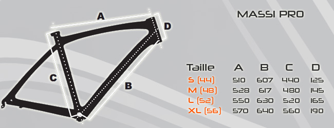

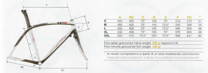

    Bonjour, Je commence aujourd'hui à envisager de laisser mon Bianchi Via Nirone sur le home trainer et acheter un vélo un peu plus "capé". Après avoir regardé quelques modèles comme le Fondriest TF2 ou le Massi Pro (ou encore le Bianchi Sempre, entre autres car les marché est vaste et truffé de vélos qui font rêver), je me pose quelques questions sur les géométries, notamment l'interprétation du sloping. Actuellement sur un cadre en 53 (manivelles 70), quelle taille choisir si le vélo est proposé en 52 ou 54, voire 48 ou 52 dans le cas du Massi. Après avoir eu quelques échanges de mails avec des vendeurs de ces modèles, le choix de la géométrie paraît un peu... Souple. J'aurais besoin de vous, si possible, pour interpréter les côtes relevées lors de mon étude pour les faire coller au cadre qui vous paraît le plus indiqué. Si cela peut servir à d'autres lecteurs du forum, ça n'en sera que mieux. Pour info, voici les tables de côtes récupérées sur le Net pour chacun des deux exemples donnés : Fondriest TF2 et Massi Pro Dans l'attente d'un réponse de votre part, bonne route, Thierry
