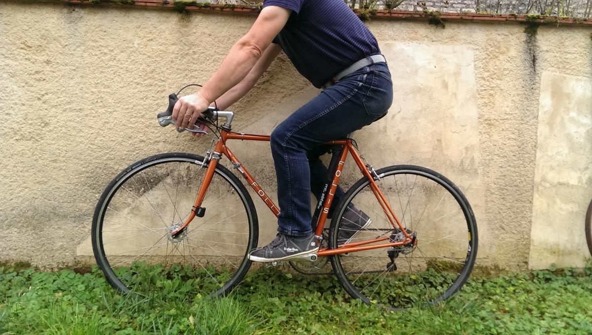

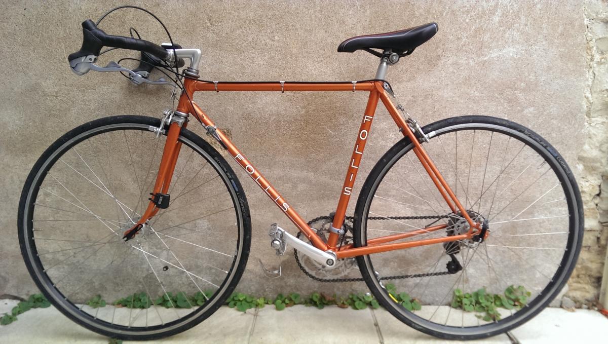

  1. bon, et bien j'ai pris quelques mesures et voici le resultat... c'est un cadre follis : hateur du cadre 520 , longueur tube horizontal 540 , longueur potence 90 d'autres mesures; distance axe guidon potence/selle 650 .... pas évident de situer le point central d'appui de la selle distance axe de pedalier/hauteur de selle 670 recul de selle environ 10 hauteur potence/selle 40 manivelles 170 ATTENTION je joints des photos de mon vélo modifier pour circuler en ville avec les mains sur les commandes de frein et indexation des vitesse. SOYER INDULGENT SVP La selle est abaissée suite à des douleurs au perinée et depuis je suis plutôt bien. Je pense quand même qu'il me faudrait un guidon plus large pour être mieux. j'espère que cela va fonctionner... Je corrige mes erreurs..... recul de selle (bec de selle axe de pédalier) 40mm DISTANCE bec de selle axe cintre/guidon 470mm j'ai vu cette prise de cote en photo sur ce site: album atelier titane: "position cycliste route" Désolé et merci de me signaler les autres erreurs...
